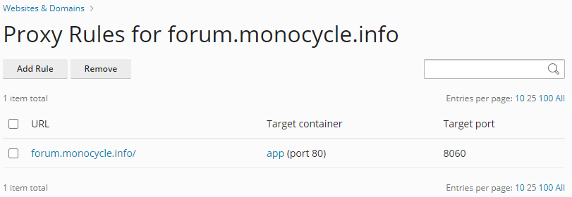

Alojo un foro de Discourse junto con Plesk.
Tuve que hacer dos cosas.
  • Configurar app.yml para reenviar puertos:
    expose:
      - "8060:80" # reenvía el puerto 80 del host al puerto 8060 del contenedor (http)
      - "9443:443" # reenvía el puerto 443 del host al puerto 9443 del contenedor (https)
  • Añadir la siguiente regla de proxy en el administrador de Plesk (en la que necesitas crear el subdominio para poder añadir la regla):
Pero no sé cómo está configurado tu servidor, así que esto podría no funcionar para ti.
