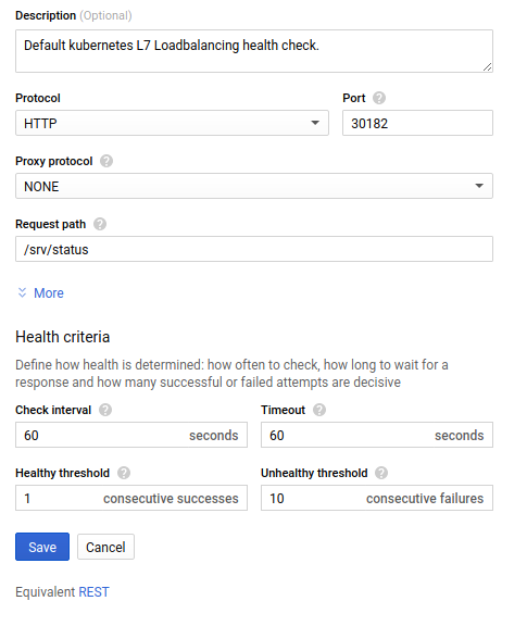

Voici donc le contrôle de santé. J’ai changé le chemin en /srv/status, mais je vois toujours “GoogleHC/1.0” accéder à /.
Merci, le backend apparaît-il comme sain dans l’équilibreur de charge ? Veuillez également ajouter www.yoursite.com à l’hôte (dans plus).

Oui. Ça semble fonctionner maintenant ! Je suppose que je suis confus au sujet du port magique 30182, mais je pense que c’est une sorte de magie k8s que je comprendrai un autre jour.
