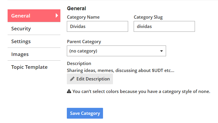

Je pense que ce n’est pas la faute de Discourse, vous devriez éviter les caractères spéciaux dans les slugs de catégories.
Gardez le nom de la catégorie Dívidas, mais utilisez dividas comme slug de catégorie.
Sinon, lorsque le slug de la catégorie est enregistré avec l’accent, il sera immédiatement modifié : image
la catégorie est celle-ci : https://cashlandia.com.br/c/dívidas/10
Cependant, j’ai réalisé après sa génération, les autres j’ai réussi à éditer, mais ça a donné une erreur 404 quand j’allais éditer et c’était la seule qui ne perdait pas l’accent.

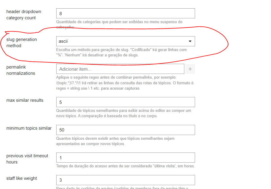

Modifiez le paramètre du site slug generation method sur encoded si vous souhaitez des caractères spéciaux dans vos URL.
exactement ça, je ne veux pas et même ainsi il génère avec des accents.
regarde comment c’est, le modèle est ce que je ne comprends pas
Vous devrez :
  1. Changer le paramètre du site slug generation method en encoded
  2. Rafraîchir la page
  3. Aller éditer la catégorie problématique, changer le slug en un slug ascii
  4. Revenir en arrière et annuler le changement du paramètre du site
