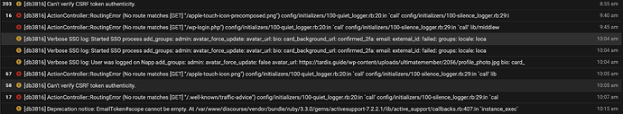

Voyez-vous des erreurs récentes en visitant /logs sur votre forum ?

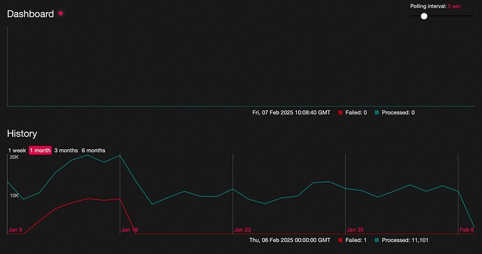

À quoi ressemble /sidekiq ? Montre-t-il des tâches en cours de traitement ?
Il y a eu des erreurs récentes :
Sidekiq semble fonctionner ?
(Edit : en fait, je vois que ça ne fonctionne pas… je n’ai jamais vu ça avant lol)

À quoi ressemblent les chiffres en haut du tableau de bord :
Dans un état sain, le nombre « en file d’attente » devrait être proche de zéro. Je soupçonne que si les choses sont bloquées, votre nombre est très élevé et peut prendre un certain temps pour être traité jusqu’à 0.
Ah, super !
Sidekiq fonctionnait (apparemment sans problème), mais il semblait bloqué depuis la mise à jour vers la version 3.4 avec environ 1000 tâches mises en file d’attente. Comme les mises à jour effectuent souvent des “rebakes” ou des opérations asynchrones, nous n’avons pas vraiment trouvé cela suspect.
Un redémarrage du processus a résolu le problème. Je soupçonne que le plugin “who’s online” pourrait être le coupable, mais je n’en suis pas sûr à 100 %.

Le tableau de bord Sidekiq n’affichait rien d’actif, les cinq créneaux de tâches étaient remplis de tâches vieilles de 21 heures, donc Sidekiq ne récupérait aucune nouvelle tâche d’aucune sorte, et le nombre de tâches mises en file d’attente augmentait. J’ai dû appliquer des mises à jour système de toute façon, j’ai donc simplement redémarré le système, ce qui a résolu le problème.
