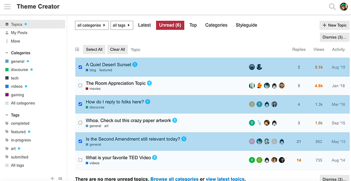

Este componente de tema torna a linha inteira do item da lista de tópicos selecionável com um clique ou toque. Isso facilita muito a seleção de um tópico, principalmente no celular.

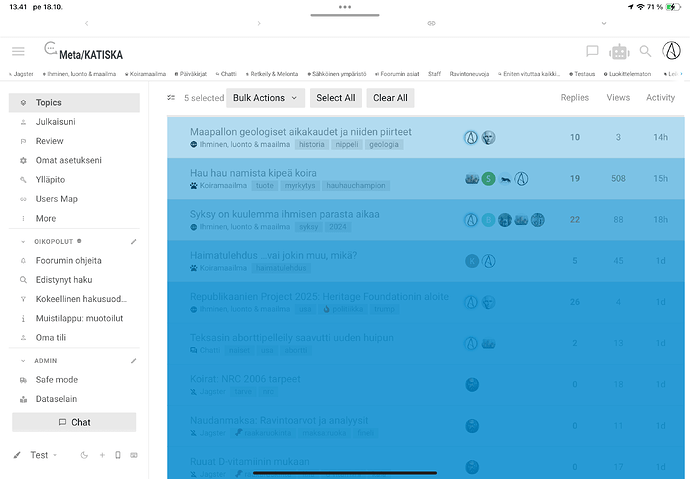

Há um problema. Com o iPad, pelo menos, outros eu não verifiquei.
Cinco selecionados. Mostrar linhas selecionadas dessa forma é estranho e no início não era assim. Se eu selecionar tudo e começar a rolar, esse azul fica gradualmente mais profundo e, em algum momento, o DiscourseHub trava (esse travamento pode ser outro problema do DiscourseHub e do iPad, embora).

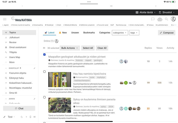

Mas há um conflito com as Visualizações da Lista de Tópicos.
Tudo (também conhecido como 30 na linguagem do Discourse) está selecionado. O texto também diz isso, mas apenas um está selecionado. E se tudo deveria ser limpo, na verdade ele apaga apenas uma seleção e move a marca de seleção um passo para baixo.
Eu deixo vocês brigarem para ver se é um conflito real ou se vem do Discourse ou o quê. Mas a seleção com azul gradiente simplesmente não funciona :smirking_face:
1 curtida
Olá :wave: Sim, parece que esse problema está no Safari, não muito parecido com table com position: relative;. Acho que não é possível fazer isso com CSS. Mas eu corrigi com Javascript, tivemos que calcular a altura do topic-list-item e usá-la para a altura da sobreposição bulk-select.
