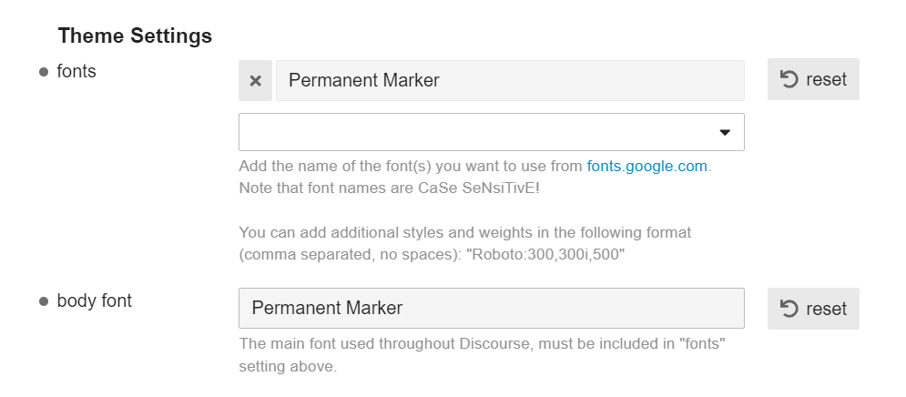

Intenté cambiarlo a la imagen de arriba, e incluso lo cambié a una fuente diferente, pero no funcionó.

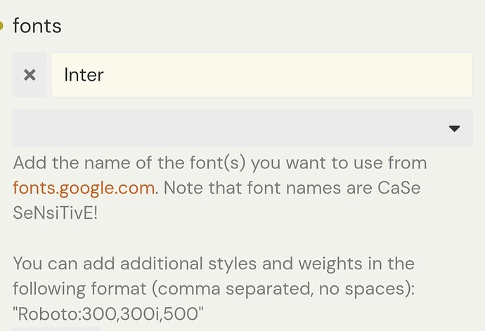

Sí, pero no funciona.

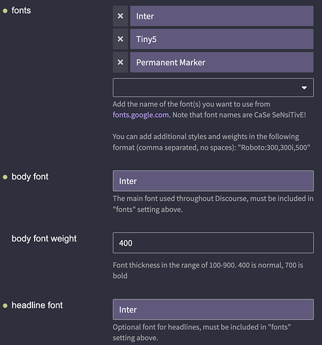

hmmm :thinking: El componente y esa fuente parecen funcionar para mí. Tengo esta configuración:

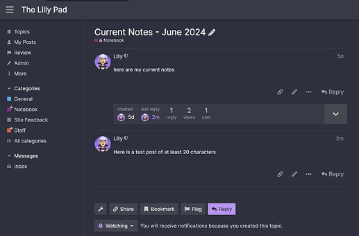

y este resultado, que es definitivamente la fuente Google Inter.

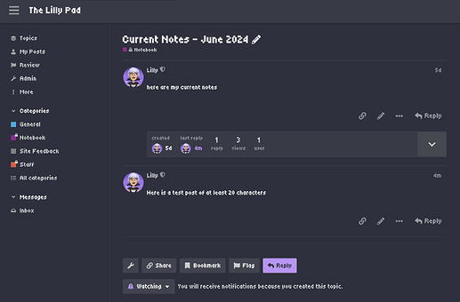

Y solo para asegurarme, en caso de que la fuente Inter no sea obvia, si uso otra como Tiny5, obtengo esto:
