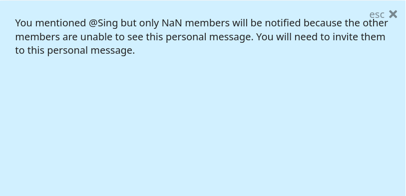

A questo punto, quando menzioniamo il gruppo, un popup ci avverte che
Hai menzionato [il gruppo] ma solo NaN membri verranno notificati perché gli altri membri non possono vedere questo messaggio personale. Dovrai invitarli a questo messaggio personale.

Mi azzarderei a supporre che il popup del client sia errato poiché ricorda erroneamente le autorizzazioni di accesso originali del PM.

La mia altra ipotesi è che il client non riesca a calcolare il numero di persone qui che possono vedere il messaggio.
Abbiamo avuto due casi. Nel primo caso, il gruppo è stato invitato un paio di mesi fa, quindi dubito che ci sia un problema con il cliente.
La visibilità dei membri è impostata su Proprietario del gruppo, membri e moderatori.
Ho appena provato a riprodurre e non è fallito… Potrebbe essere che la persona che si imbatte in questo errore abbia tenuto il suo browser aperto troppo a lungo senza ricaricare… Verificherò con lei domattina.
Il problema sembra essere svanito durante la notte. Suppongo che accetterò semplicemente la risposta di @supermathie poiché non c’è un modo semplice per rintracciare da dove provenga il problema e Michael è certamente più esperto in questo contesto.
