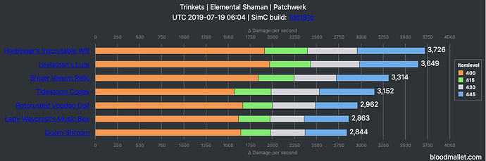

Au bas de ce lien, dans mon message, il est indiqué « Chargement ». Il s’agit d’un div avec des attributs spécifiques censé déclencher les scripts externes que j’ai placés dans la section /body du thème administrateur (là où les scripts sont insérés) et qui sont ensuite générés avec du contenu (remplis de barres de statistiques) via JavaScript.
À la fin, cela devrait ressembler au CodePen que j’ai lié précédemment en haut de ce sujet une fois les données générées.

Mon problème est le suivant : comment puis-je faire en sorte que ces scripts externes s’exécutent et génèrent des données à l’intérieur de ces div vides en fonction des attributs ? En fonction de ces attributs, ils pourraient varier d’un sujet ou d’un message à l’autre et déclencher le script pour afficher différentes données générées par ces scripts externes.

Sortie une fois le div détecté et les scripts JavaScript externes (ceux que j’ai placés côté administrateur) exécutés et déclenchés pour générer du contenu basé sur ces attributs de données :
