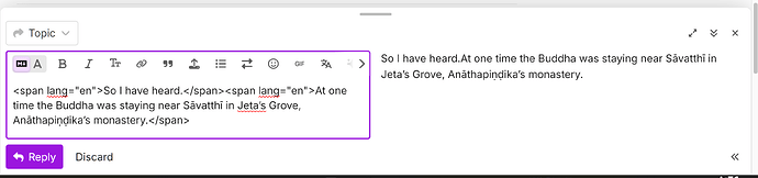

Quelqu’un m’a suggéré de partager une capture d’écran pour illustrer ce que je veux dire :
Dans la version rendue (?), cela a l’air correct, à part le fait que l’espace manque entre les balises span.
EDIT : Mais nous ne les voulons pas du tout dans le composeur. Ils rendent les choses vraiment désordonnées et difficiles à lire.

Il semble bien que l’absence d’espaces soit un véritable problème à corriger ; une fois cela résolu, les balises lang supplémentaires ne font simplement bizarre dans l’éditeur sans pour autant nuire au message final.
Bien que techniquement vrai, pour nos utilisateurs (qui sont presque tous non-codeurs), avoir toutes ces balises span collées est effectivement problématique. Comme notre source met ces balises autour de chaque phrase, il pourrait y avoir une douzaine de jeux de balises span dans un seul paragraphe de texte.
Nous demandons simplement que cela soit traité de la même manière qu’avant le récent changement (c’est-à-dire ne pas coller le HTML simplement parce qu’il y a des paramètres lang dans les éléments)
