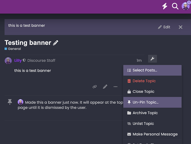

Você pode navegar até a postagem que transformou em um banner global usando o botão de edição.
Em seguida, clique na chave inglesa acima da linha do tempo ou na parte inferior do tópico para abrir o menu do tópico, selecione “Desafixar tópico” e, em seguida, “Remover tópico de banner”.
Caso você tenha dispensado o banner e não se lembre de qual tópico fixou como banner, você pode fixar qualquer outro tópico como banner. Você só pode transformar um tópico em banner, então isso substitui o banner atual, e então você pode desafixar o novo banner.
Você está procurando por este post? Para remover (ou desafixar) ele como um banner, clique na chave inglesa de administrador no canto superior direito:
