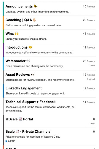

Immagine della configurazione attuale qui sotto.
Sto cercando di rendere disponibili a tutti Annunci, Domande e Risposte sul Coaching, Successi, Presentazioni, Chiacchiere, Revisioni Asset, Coinvolgimento su LinkedIn, Supporto Tecnico.
  • Ho un Gruppo chiamato Accelerator per questo.
E sto cercando di rendere lo Scale Portal un luogo dove ci siano solo contenuti per i membri del tier superiore, e i Canali Privati Scale dove possano accedere al loro canale privato.
  • Ho un Gruppo chiamato Scale, ma sembra che io debba creare un nuovo Gruppo per ogni canale privato (?).
Qualcuno ha qualche feedback su come potrei ottenere la stessa configurazione senza fare un pasticcio di Gruppi?
