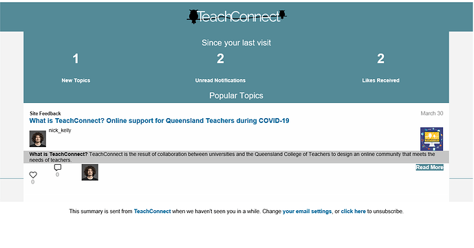

El problema que tengo es que el 90% de mis usuarios utiliza Outlook y la forma en que se muestran todos los correos electrónicos de mi sitio tiene horribles bordes a ambos lados. Estos:

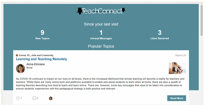

Eso contrasta con cómo se ve en la vista previa:

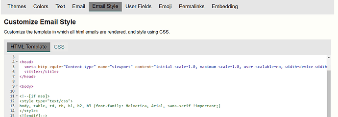

He leído el foro y he intentado copiar el estilo del foro meta, pero realmente no funcionó:

¿Qué versión de Outlook? Depende en gran medida de la versión.
No es posible sobrescribir el correo electrónico en la medida que describes en general; asumimos un soporte razonable de CSS/HTML y el historial de Outlook en este aspecto es… casi patológicamente malo, lamento informar.
Tenía miedo de eso y esperaba que el correo electrónico pudiera sobrescribirse para volverse genérico. Outlook me indica que es la versión 2002.
Hmm. Déjame verificar. Podría ser reciente. Sí es Office 365:

Es lamentable que Outlook (el ejecutable de Windows) tenga un motor de HTML/CSS tan regresivo. ¿Existe alguna posibilidad de que tus usuarios puedan ver los correos en la versión web de outlook.com en su lugar?
No controlo cómo acceden los usuarios a los correos electrónicos; espero que muchos de ellos utilicen la versión web en lugar del cliente, pero no tengo acceso a esos datos.
