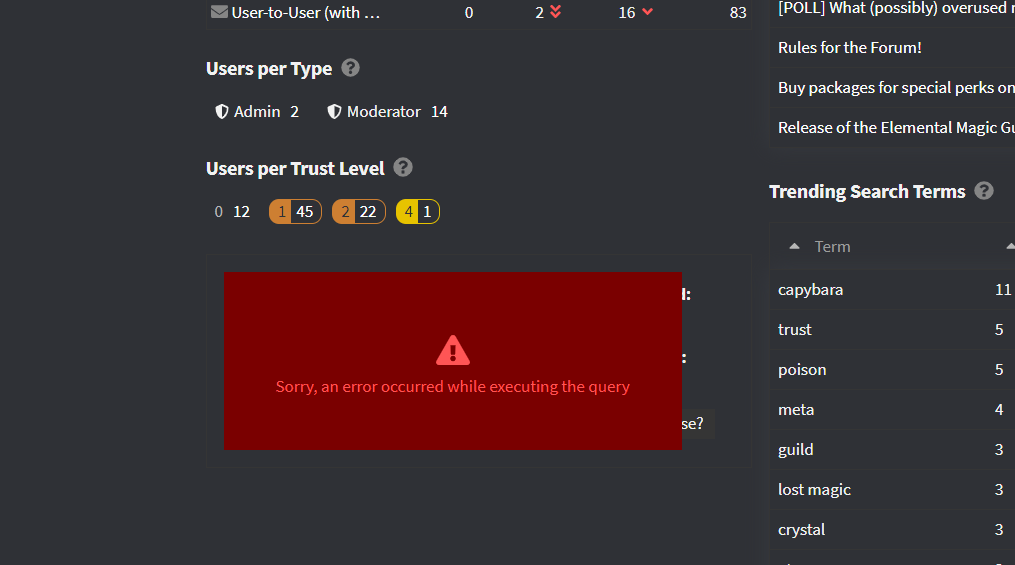

Je rencontre un problème lors du montage d’un nouvel espace pour les téléchargements. Lorsque je consulte le tableau de bord, j’observe cela, et de nombreuses photos de profil n’apparaissent pas lorsque vous accédez au profil de quelqu’un.
J’ai également effectivement accédé au conteneur de l’application et vérifié si le dossier uploads était présent ; il l’était bien.
J’ai tout essayé à quoi j’ai pu penser. Je pense que ce qui s’est passé, c’est que j’ai fait une bêtise en essayant de MONTER SUR /var/discourse/shared, ce qui a peut-être causé des problèmes… Je continue d’obtenir
et je n’ai absolument aucune idée de comment résoudre cela. J’ai essayé de restaurer à partir de sauvegardes précédentes, mais cela n’a toujours pas résolu le problème. S’il vous plaît, quelqu’un peut-il m’aider !

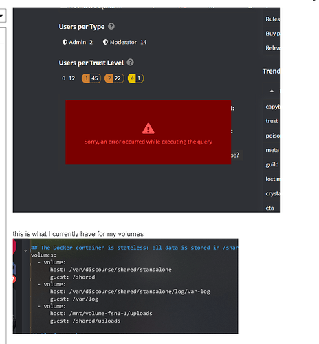

Bonjour ! Merci pour votre réponse. J’ai en fait démonté le périphérique dès que j’ai rencontré ce problème, mais je vous le montre quand même.
J’ai fini par le monter ici :

Oui, c’est exact, je l’ai fait et cela fonctionne bien. Cependant, j’ai même essayé de ne pas utiliser le nouveau volume et de revenir à la manière dont les choses étaient à l’origine. Mais je reçois toujours cette erreur, tout en ayant des problèmes avec le chargement des photos de profil. Je pense que j’ai vraiment tout gâché quelque part et je ne suis pas tout à fait sûr de ce que j’ai fini par faire.
Comme vous pouvez le voir ci-dessous, voici ce qui arrive aux photos de profil.

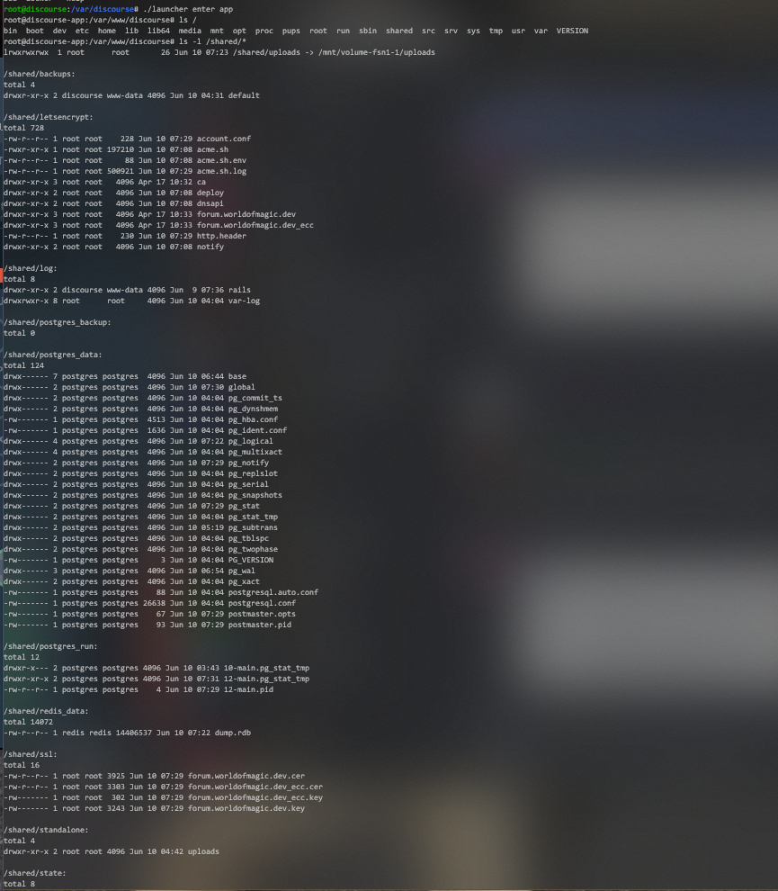

Pourriez-vous me montrer ceci :
(modifié)
# cd /var/discourse/
./launcher enter app
# ls -l /shared/*
Merci
Bien sûr, voici ce que j’obtiens
même si, lorsque j’ouvre l’application via le lanceur, elle s’affiche
ici, j’essaie de tout faire tenir
Merci, désolé, oui, j’ai mal tapé la commande docker exec…
Et celle-ci (dans le conteneur) ?
ls -l /shared/uploads/*
Voilà !
