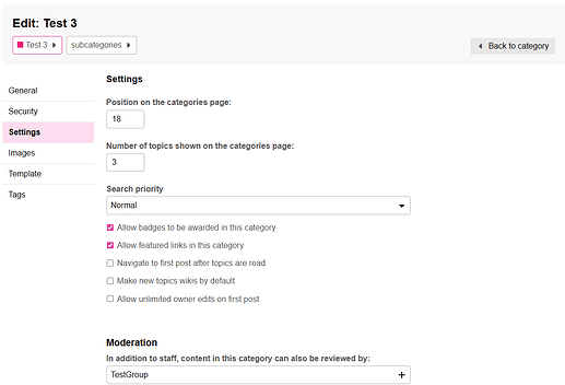

ステップバイステップで原因を特定してみましょう。
カテゴリモデレーションの設定は有効になっていますか?
サイト設定で「カテゴリグループモデレーションを有効にする」を検索すると見つけることができます。
はい!有効になっています。

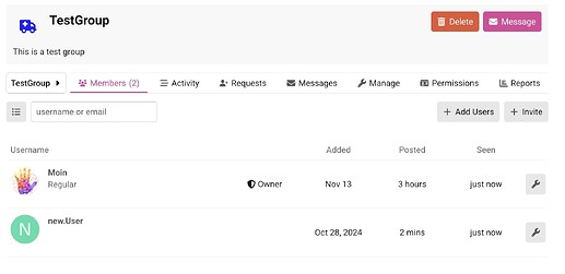

グループを作成し、テストユーザーがそのグループのメンバーになっている場合:
Screenshot_20251118_222503_Firefox

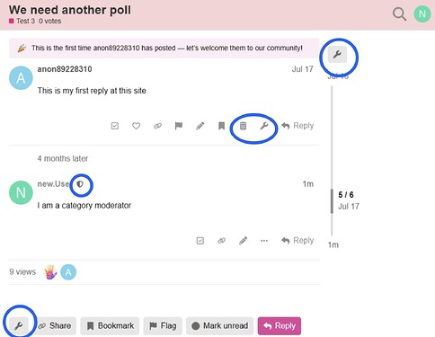

そして、そのグループが、ユーザーがモデレートできるカテゴリの設定に追加されている場合:
その場合、ユーザーはそのカテゴリ内の投稿で、ユーザー名の後ろに盾が表示され、管理用レンチが表示されることを期待します:
Screenshot_20251118_222422_Gallery
「いいね!」 2
