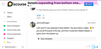

大家好,
我注意到一个奇怪的行为:当主题中最新的帖子包含一些“隐藏详情”文本或图片时,点击它会直接跳转到隐藏详情的最后一行。当主题中出现新帖子时,此行为会发生变化,并按预期工作——它会展开文本,并且您会停留在顶部,与您第一次展开它、返回、隐藏它并再次查看时相同。
不知道这是否是预期的行为,但找不到任何可以确认的信息。任何有助于确认这是否是 bug 的帮助都将不胜感激。
已在 Android 上的 Chrome 和 Firefox、Linux 上的 Chrome 上进行了测试,所有设备上的行为均相同。

@TomoftheFog 我还没看,但你能否发布一个带有此问题的原始帖子内容示例?这将有助于我们深入研究此问题。谢谢。

我在 Details expanding from bottom when at the end of a topic 无法复现该问题,但在上一条帖子中确实看到了。该主题的实际原始内容位于 https://forums.insertcredit.com/raw/4248/90,如下所示。我想当隐藏文本非常长时,这个问题最为明显?

长度不是我测试时的因素。我尝试了更短的帖子,发现同样的问题出现了。唯一真正突出的问题是,当带有隐藏文本的帖子是主题中的最新帖子时,似乎确实会发生这种情况。一旦发布了回复,它就可以正常工作。
例如,您上面的帖子现在可以正常工作,但在您的帖子之前,它会直接跳到帖子的末尾。

。我认为这取决于浏览器窗口的大小,因为它受到我滚动位置的影响。

我发现同样的事情发生了,但大多数时候,无论框在哪个窗口中处于什么位置,它都会恢复到文本的末尾。
这实际上是“隐藏详细信息”框的行为方式,而不是一个错误吗?

这种误行为在不同浏览器上是否一致?感觉我们有一个事件冒泡到了不该出现的地方。

我认为是的。我可以在 Edge 中重现此问题,如上所示,在 Firefox 中也可以:
我还注意到,这次它发生在时间线最终固定到主题末尾之前。

是的,我在 Chrome 和 Firefox 上都找到了,分别使用了 Android 和 Linux,其他论坛用户也在其他操作系统上报告了同样的问题。
