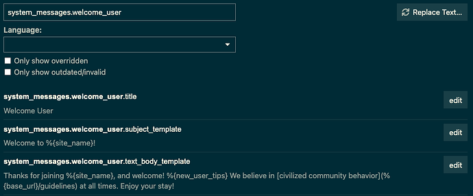

Wie werden die Werte von `system_messages.welcome_user.*` verwendet?
Ich dachte, die Felder system_messages.welcome_user.* würden eine E-Mail bilden, aber ich habe mich mit meinem persönlichen Konto angemeldet und diese Begrüßung nie erhalten. (Ich habe den Spam-Ordner überprüft.)
Ist das ein Überbleibsel? Wenn nicht, wo sollte ich suchen?

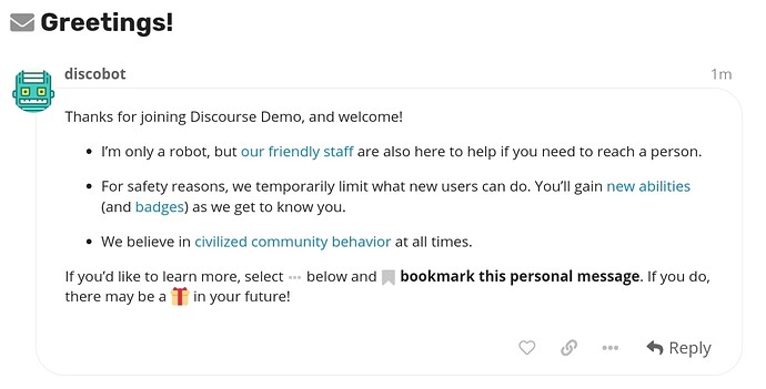

Ich glaube, das ist die erste Nachricht, die Sie von Discobot erhalten.
Ich habe auch Folgendes gefunden:
Sie stimmen nicht überein:
Außerdem ist dies anscheinend das %{new_user_tips}
ist standardmäßig discourse_narrative_bot.new_user_narrative.hello.message hier
Diese wird verwendet, wenn Sie discourse_narrative_bot_welcome_post_type auf “send all new users a welcome message” gesetzt haben, was nicht der Standard ist.

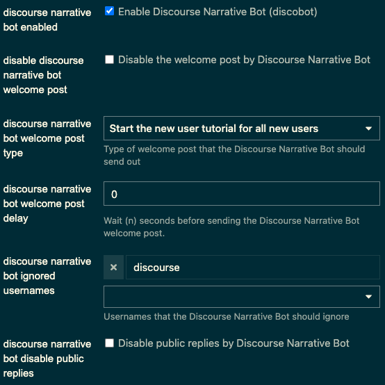

Ich stimme zu, dass die Benutzeroberfläche zum Aktivieren/Deaktivieren/Anpassen von Discobot verwirrend ist.
Discobot ist ein Kernfeature und wird in den Admin-Einstellungen als „Narrativ-Bot“ bezeichnet. Wir haben Discobot zu einem Zeitpunkt zur Beschreibung hinzugefügt, sodass es bei der Suche danach angezeigt wird.
Das Bild zeigt eine Benutzeroberfläche mit einem Kontrollkästchen mit der Bezeichnung „Discourse Narrative Bot (discobot) aktivieren“, das aktiviert ist. (Beschriftet von KI)
Die restlichen Admin-Einstellungen sind nur auffindbar, wenn Sie nach „Narrativ-Bot“ suchen und nicht nach Discobot. Das können wir beheben.
Es gibt drei Modi für Discobot, um neuen Benutzern den Einstieg zu erleichtern, die meiner Meinung nach ziemlich offensichtlich sind, sobald man alle Einstellungen für den Narrativ-Bot sieht.

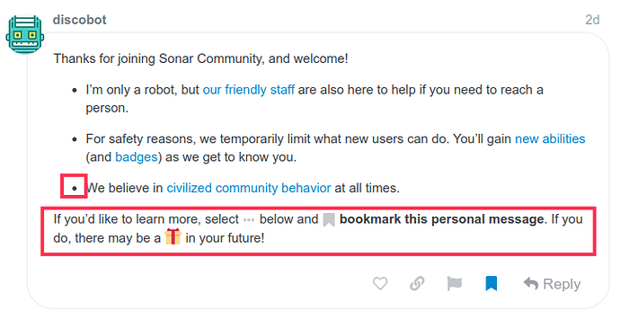

  1. Gar keine Willkommens-PM von Discobot
  2. Interaktive Willkommens-PM von Discobot
  3. Nicht-interaktive Willkommens-PM von Discobot
Das Anpassen von Text ist ziemlich fortgeschritten und man muss normalerweise viel graben, um herauszufinden, wie man bestimmte Texte ändert. Ich empfehle nicht, dass Seiten versuchen, die interaktive Willkommens-PM zu bearbeiten, da sie ziemlich fragil und leicht zu brechen ist.

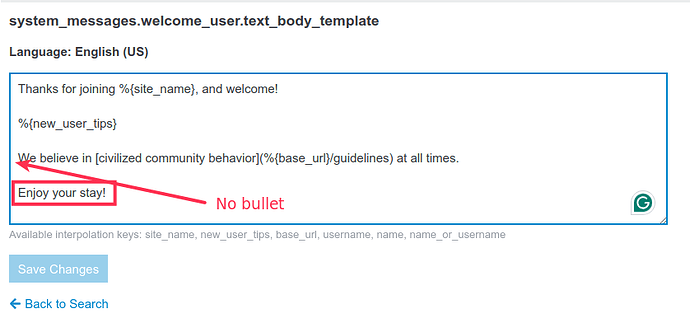

Ich kann definitiv verstehen, warum Seiten die nicht-interaktive Willkommens-PM bearbeiten möchten, die sicherlich schwer zu finden ist. Wir könnten die Auffindbarkeit verbessern. Das passiert hier:

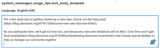

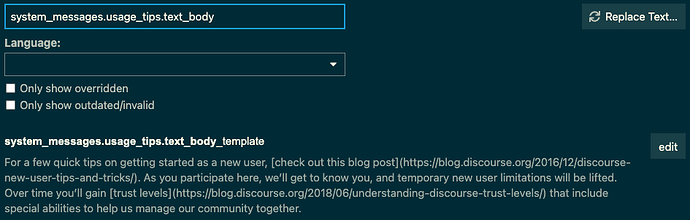

Die enthaltenen %(new_user_tips) sind außerdem editierbar und etwas veraltet. Wir entfernen Links zum Blog aus Discourse:
