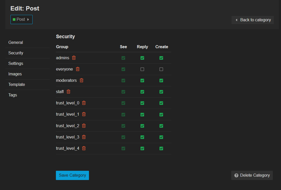

Pour le moment, tous les utilisateurs peuvent (sans être publics) créer des sujets, ajouter des réponses, etc. Cependant, un utilisateur normal (tl0, tl1, etc.) ne peut pas aimer une publication via l’API (mais peut aimer via le panneau web).
Voici mes paramètres de catégorie,

Je pense que vous aurez besoin de
Je ne sais pas, mais vous pouvez simplifier vos paramètres de catégorie en utilisant uniquement everyone.
