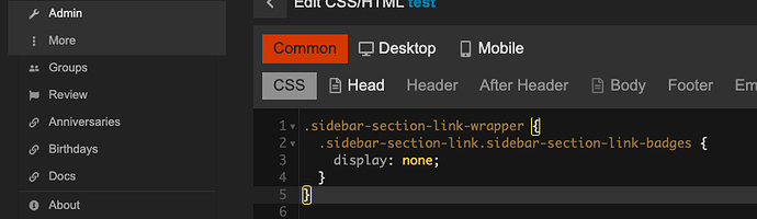

Hallo,
Sie können es damit ausblenden. :slightly_smiling_face:
.sidebar-section-link-wrapper {
  .sidebar-section-link.sidebar-section-link-badges {
    display: none;
6 „Gefällt mir“
Ich habe dies gerade in meine alte Theme-Komponente kopiert und eingefügt (die dasselbe mit dem alten Hamburger-Menü tat) und es hat einfach funktioniert! Vielen Dank und nochmals vielen Dank an alle anderen.
3 „Gefällt mir“

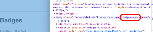

Wenn Sie es auf einer bestimmten Seite ausblenden möchten, können Sie die Body-Klasse verwenden, um darauf zu zielen.
Sie finden es hier.
Zum Beispiel auf der Abzeichen-Seite würde es so aussehen:
// Mehr-Menü von einer bestimmten Seite ausblenden (Abzeichen)
body.badges-page {
  .sidebar-more-section-links-details {
    display: none;
Dies blendet das Mehr-Dropdown aus, zeigt aber Abzeichen in der Seitenleiste an.
