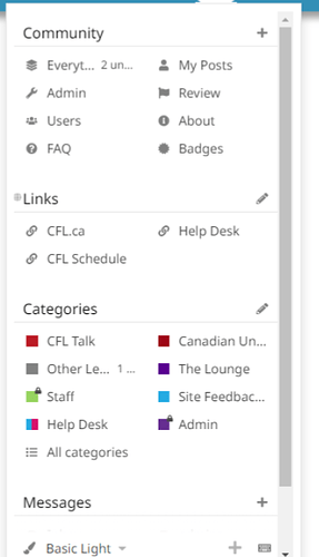

Seitenleistentitelumbruch und -scrollen
Das gefällt mir nicht besonders. Navigationsseitenleiste im Dropdown-Modus:
Außerdem muss im Dropdown-Modus nicht viel passieren, damit das Menü eine Scrollleiste bekommt, auch wenn noch Desktop-Bildschirmplatz vorhanden ist, damit es sich ausdehnen kann und keine Scrollleiste benötigt. Kann das behoben werden?
Meine Benutzer bevorzugen die Dropdown-Seitenleiste gegenüber der erweiterten, da sie dem alten Legacy-Hamburger-Menü ähnelt und sich auf der rechten Seite befindet.
Und warum enthält Alles neue und ungelesene Elemente? Diese sollten getrennt sein?
Ich muss auch den FAQ-Link dort entfernen und habe das CSS dafür noch nicht ganz herausgefunden.

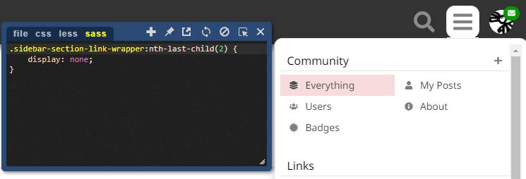

Es mag elegantere oder genauere Lösungen geben, und ich denke, die Seitenleiste wird in Zukunft besser anpassbar sein, aber eine potenziell unzuverlässige CSS-Lösung wäre:
.sidebar-section-link-wrapper:nth-last-child(2) {
    display: none;
Sie zielt auf die aktuelle Position des Elternelements des FAQ-Links (letztes Element -1). Wenn sich andere Elemente zwischen dem FAQ-Link und dem Ende der Liste befinden, wird der CSS-Selektor nicht mehr das richtige Element ansprechen.
Aber wenn Sie zuversichtlich sind, dass sich dieser Teil der Liste nicht ändern wird, können Sie ihn verwenden.

ok, dieser CSS-Code hat funktioniert. Ich befürchtete, er würde die Ansicht des Personals dieses Teils des Menüs beeinträchtigen. Danke! :innocent:

Daher funktioniert dies, um die FAQ auszublenden, aber ich habe seitdem festgestellt, dass es auch den unerwünschten Nebeneffekt hat, ein Element in jedem Menüabschnitt auszublenden :sweat_smile: aber natürlich tut es das :woman_facepalming: :upside_down_face:
Ich sollte mich wirklich damit befassen und eine FAQ schreiben oder sie an einen Benutzer delegieren.
1 „Gefällt mir“
Ah, ja.
#sidebar-section-content-community .sidebar-section-link-wrapper:nth-last-child(2) {
    display: none;
Sollte besser sein.
