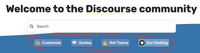

メタバナーのリンクを再現するには?
「カスタマイズ」、「ガイド」、「注目のトピック」、「ホスティング」の4つのボタンを作成するにはどうすればよいですか?
Search Banner テーマコンポーネントには、独自のカスタムコンポーネントでターゲットにできる2つのプラグインアウトレットがあります。
search_banner.search_button_textとは何ですか
写真と同じボタンを作成するにはどうすればよいですか?

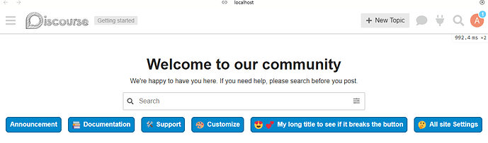

@Helga_Razinkova
試していただけますか? @Don と @manuel のアイデアを参考にしました。
新しい Objects type for theme setting を利用しているため、最近の Discourse バージョン (3.3) が必要です。
画像
一般設定:
リンク設定:
デフォルトの外観 – テーマの色を使用しています。
ボタンは個別にスタイル設定できます:
特定の Сettings が必要な場合はお知らせください。
モバイルでは調整が必要な場合があります。デフォルトでは、ボタンは折り返され、モバイルでは 1 列に表示されます。フィードバックをお待ちしています。
すべて問題なければ、後でリリースします。 :+1:

お待たせしました!コンポーネントを更新しました。いくつかの新しい設定を追加しました。
お客様の場合は、plugin_outlet 設定で search-banner-below-input を使用したいと考えています。
これにより、入力欄のすぐ下に表示されるようになります。
ご希望に応じて、コンテナの最大幅を設定できるようになりました。
使用した設定は以下の通りです。
