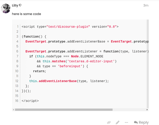

Ese tema contiene el CSS que utilizaron, con el que podrías experimentar en tu propio componente local.
Ver desde esta publicación en adelante
¿Lástima que nadie haya empaquetado eso en un componente temático en GitHub para un consumo más fácil?

Editar: ok, he preparado un componente de tema rápido. Añadiré algunas configuraciones más tarde para controlar los colores de fondo y de texto.
