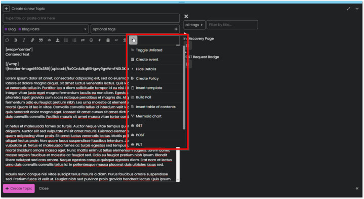

J’ai reconfiguré le groupe sur « extras » et maintenant il s’affiche, mais il apparaît maintenant avec le menu déroulant existant des options cog dans le même menu.
api.onToolbarCreate(toolbar => {
  toolbar.addButton({
    group: "extras",
    icon: "align-center",
    popupMenu: true
Serait-ce une fonctionnalité possible à ajouter à l’API du plugin ? La possibilité d’ajouter des éléments personnalisés à votre propre menu déroulant, indépendamment du menu déroulant des options existantes. Je peux voir que cela pourrait être utile car notre compositeur commence à sembler un peu encombré avec toutes les options supplémentaires que nous aimerions avoir :slight_smile:
