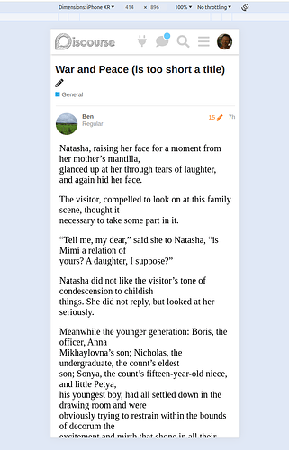

Não me lembro onde vi, mas há uma altura máxima oculta de acho que 1000px, talvez no conteúdo cozido?
Então, talvez isso esteja atrapalhando sua solução.
Vou dar uma olhada amanhã :folded_hands:t2:
Está em elementos iframe:
iframe {
  max-width: 100%;
  max-height: #{\"min(1000px, 200vh)\"};
Isso pode ser corrigido em um tema direcionando iframes com o atributo de dados:
[data-zalgFrame] > iframe {
    max-height: 100%;
    border: none;
Essa alteração precisa ser feita para exibir iframes mais longos, mas as barras de rolagem que eu estava vendo vinham da página de origem do iframe. A única maneira de obter bons resultados é criar versões incorporadas de postagens em meu blog - basicamente, remover tudo, exceto o conteúdo da postagem e mexer um pouco nos estilos. Por exemplo, com um tipo de postagem personalizada do WordPress:
