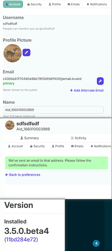

Sono molto felice di ricevere una risposta così rapida, grazie! Ho appena eseguito un test e ho scoperto che anche utilizzando un utente non amministratore per modificare l’email, è ancora richiesta la verifica della vecchia email. Non voglio davvero dover modificare il codice sorgente, è frustrante. Potrebbe essere un problema con la versione che sto usando?

Sebbene il messaggio nella tua schermata sembri la versione in cui viene richiesto solo di verificare il nuovo indirizzo email anziché entrambi, vecchio e nuovo. Potresti controllare la casella di posta del nuovo indirizzo email per la conferma, solo per ricontrollare?

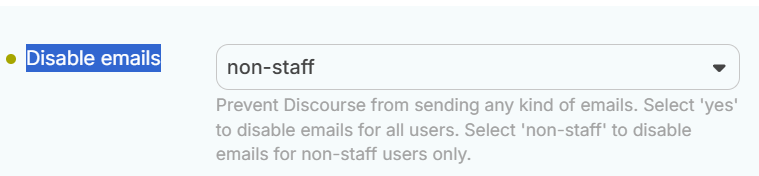

Grazie mille. Penso di aver capito dov’era il problema: avevo impostato “Disabilita email” su “non staff”, il che ha causato l’impossibilità per tutti gli utenti normali di ricevere email. Avevi ragione, gli utenti normali non hanno bisogno di verificare i loro vecchi indirizzi email. Grazie a tutti per i suggerimenti.

Puoi aiutarmi a capire i tuoi passaggi? Di solito ho difficoltà a cambiare l’indirizzo email dei miei account di prova. Quindi ho provato quello che hai descritto con un account di prova anonimizzato.
  1. Cambia email nelle preferenze
    → viene aggiunto un nuovo indirizzo email non verificato
  2. Disabilita e abilita l’account
    → l’indirizzo email vecchio è verificato, quello nuovo è ancora non confermato
Qual è il passaggio che mi manca per confermare la nuova email?
Ho anche provato a disattivare l’utente prima di cambiare l’indirizzo email. Nemmeno questo ha funzionato.
Hai provato ad accedere all’account dopo aver cambiato l’email e attivato manualmente l’account?
Potrebbe ancora dire che l’email non è confermata, ma dovresti essere in grado di accedere all’account.
Non so se il core è cambiato di recente, quindi creerò un nuovo account di prova e controllerò.
