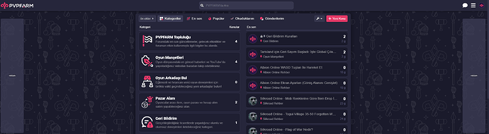

Ciao a tutti!
.search-menu.menu-panel-results, .search-menu-container.menu-panel-results {
    width: 600px;
    left: 150px;
.floating-search-input .search-banner-inner.wrap .search-menu .search-icon {
    left: 150px;
Ho scritto questi codici, quando li aggiungo al campo css, appare come voglio, ma non appare così sugli altri.
Potete aiutarmi per favore?

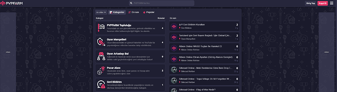

Ciao amici utili.
Come posso centrare questo?
Sembra diverso quando si è effettuato l’accesso. Sembra diverso dopo aver effettuato l’accesso.
Voglio che rimanga sempre al centro e nella stessa posizione.
https://pvpfarm.com

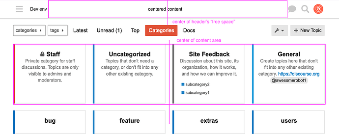

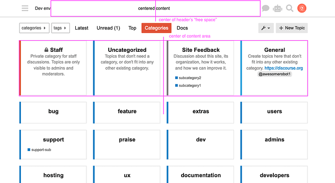

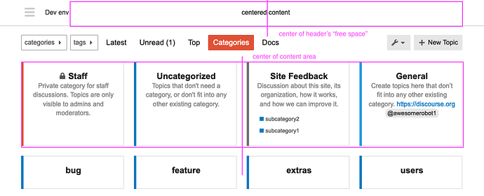

L’intestazione e il contenuto della pagina sono centrati indipendentemente l’uno dall’altro, quindi se, ad esempio, l’intestazione ha più contenuto a sinistra o a destra, il centro dell’intestazione sarà diverso.
Ecco alcune illustrazioni di questo, qui il “centro” dell’intestazione cambia in base alla quantità di contenuto a destra:
Non esiste un modo semplice per garantire che il centro sia sempre lo stesso sia per l’intestazione che per il contenuto della pagina, soprattutto considerando che la larghezza del contenuto dell’intestazione può cambiare (a causa di traduzioni, numero di pulsanti, ecc.).
Questo funziona perché il contenuto a sinistra (logo) ha ora la stessa larghezza del contenuto a destra (contenitore pulsanti). Sarà necessario un CSS separato per selezionare .anon (disconnesso) perché vengono mostrati pulsanti diversi a destra. Anche le traduzioni, come hai notato, renderanno i pulsanti di dimensioni diverse, il che influenzerà l’allineamento.

Soluzione
/* arama search bar ortalama */
@media screen and (min-width:640px){
 html:not(.anon) .d-header .panel {
   margin-left: 95px;
.floating-search-input-wrapper {
    margin-right: -35px;
Puoi regolare i pixel in base alle tue esigenze.
