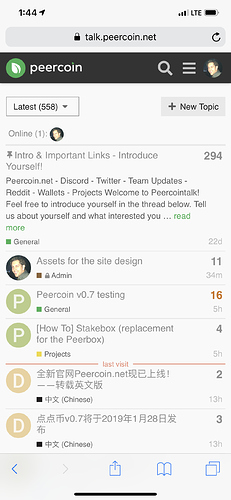

Comment changer la couleur de l'icône d'en-tête ?
Voici à quoi ressemble actuellement notre forum…
Nous allons rebrandir notre palette de couleurs. L’en-tête sera vert avec un logo d’en-tête blanc.
Je rencontre des difficultés pour savoir comment modifier les couleurs de la loupe et de l’icône du menu hamburger dans l’en-tête. Elles sont actuellement grises, ce qui donnera un aspect affreux sur un en-tête vert. Les icônes blanches correspondront également au nouveau logo de l’en-tête.
J’ai consulté le menu du thème et j’ai vu une option appelée « header primary », dont la description indique qu’elle modifie le texte et les icônes dans l’en-tête du site. Cependant, je l’ai déjà définie sur blanc et rien n’a changé. Existe-t-il une autre méthode pour modifier la couleur de ces deux icônes ?
The icons are a bit transparent, which might be throwing you off (that’s why they look grey instead of white when the header_primary color is set to white).
You can add some custom CSS to change this
.d-header-icons .icon {
  color: red; // custom color, if needed
  &.btn-flat .d-icon {
    opacity: 1; // remove transparency
