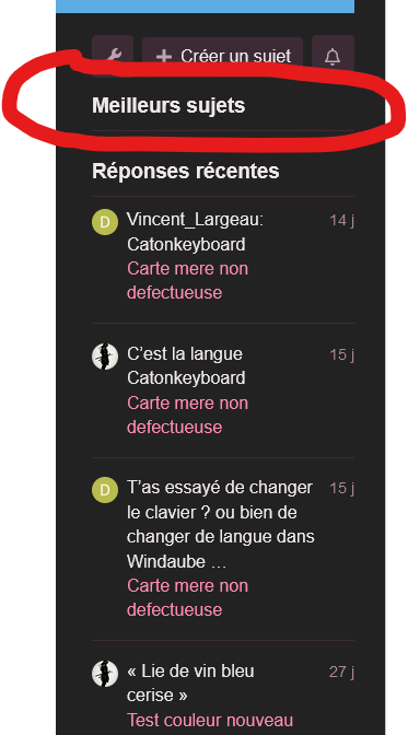

Hola a todos,
Estoy intentando que los temas principales aparezcan en el componente Right Sidebar Blocks y no he encontrado ninguna documentación que explique qué poner en la configuración.
Por lo tanto, solo aparece el título “Últimos temas” en la barra lateral pero sin contenido, no estoy seguro de cómo hacerlo. ¿Pueden ayudarme, por favor?
Hello everyone,
I’m trying to make the top topics appear in the Right Sidebar Blocks component and I haven’t found any docs explaining what to put in the settings.
So, only the title “Latest Topics” appears in the sidebar but no content, I’m not sure how to do it. Can you please help me?
Es posible que no se devuelvan temas dentro del período de tiempo. Cuando lo configuré en mi sitio de prueba con la misma cantidad de parámetros, solo obtuve dos temas (y cuando elimino el que tiene 3 días, solo tengo uno). Al observar la pestaña de red, está obteniendo /top.json?period=weekly
Hola @JammyDodger y gracias por tu rápida respuesta,
¿Quieres decir que los últimos temas están básicamente dentro del período semanal o que la lista de los últimos temas se actualiza semanalmente? Porque para probarlo, acabo de crear un tema nuevo ahora para probarlo y no aparece nada.
Desafortunadamente, no tengo acceso a la pestaña de red porque mi foro está alojado en una infraestructura nacional donde no tengo acceso para investigar. Solo puedo crear/editar el foro con la configuración de administrador de Discourse.
Estos son temas ‘Top’ en lugar de ‘Latest’ y se calculan utilizando este método: Calculating "Top" topics in Discourse
Creo que tu tema de prueba necesitaría obtener un ‘like’ o algo similar para ser incluido, y hay un trabajo en segundo plano que se ejecuta cada hora para recalcular las puntuaciones (puedes activarlo manualmente desde tu página /sidekiq/scheduler si tienes acceso: Jobs::TopRefreshToday y Jobs::TopRefreshOlder para los más antiguos que se ejecutan una vez al día).
Entonces, por lo que entiendo, la sección Temas Principales debería mostrar los temas con la puntuación más alta creados esta semana.
Hola y muchas gracias por tu detallada respuesta.
Creo que ahora tengo toda la información que necesitaba. Notablemente, pude ver esta mañana que el tema que creé ayer, donde un colega respondió y le dio “me gusta” para probar, ahora aparece en la barra lateral.
Así que posiblemente la actualización tarde un poco.
Muchas gracias por tu ayuda.
