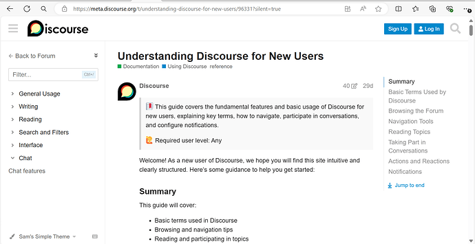

Non sono riuscito a trovare una guida per implementare l’interfaccia utente della documentazione di discourse come nello screenshot allegato. Qualcuno può aiutarmi?
Immagino che questa sia una funzionalità molto recente e non ancora pubblicata per noi. Quindi non c’è documentazione.
Quindi, dobbiamo aspettare, a meno che qualcuno del team non ci fornisca una sorta di aiuto in stato beta :smirking_face:
È solo questo, vero?
La barra laterale della documentazione a sinistra è molto nuova, ma puoi fornire feedback e saperne di più in questo argomento:

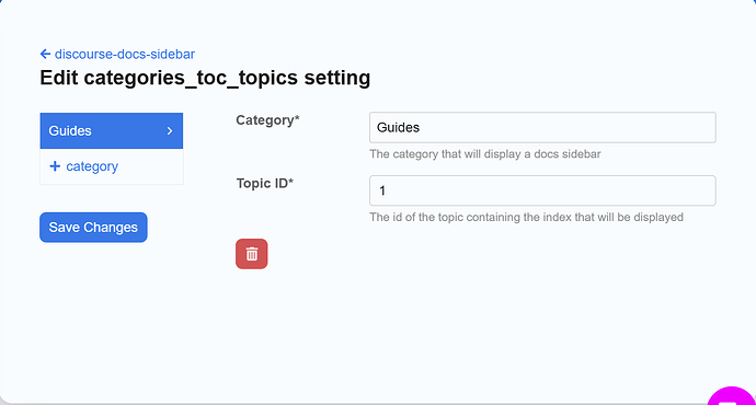

Grazie e capito.. Dobbiamo aggiungere la categoria nelle impostazioni per vederla funzionare. Tuttavia, non ho capito quale ID di argomento deve essere fornito.. quale ID di argomento deve essere fornito qui… controlla lo screenshot per favore..
Questo componente del tema è in fase di sviluppo attivo e cambierà sicuramente in modo significativo nei prossimi giorni/settimane. Non consiglio di provare a usarlo in luoghi importanti. Una volta che sarà in uno stato ragionevole, creeremo un argomento su Meta con tutte le informazioni necessarie.
Ma se vuoi davvero sperimentare, devi creare un argomento di indice in ogni categoria come questo. Deve seguire la struttura esatta di intestazione/link che stiamo utilizzando lì.

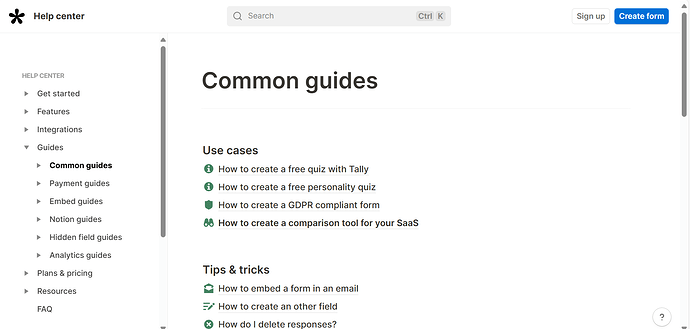

Grazie @david Ho ottenuto la pagina dell’indice.. Ho scoperto che Tally la sta usando magnificamente da circa 2 mesi.. controlla lo screenshot.. inoltre stanno usando anche sottocategorie nidificate e la pagina dell’indice è due livelli più in basso.. non sono sicuro di come ottenere questo.. ci proverò..
