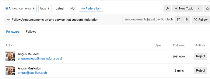

Purtroppo sto riscontrando gli stessi problemi nei log dal lato Discourse e non ti stai mostrando come follower.
Come puoi vedere, ho appena seguito con successo da altri due server Mastodon. Mi sono registrato per un account su mastodon.ie (“irishangus”) e sto riscontrando lo stesso problema che stai riscontrando tu, ovvero:
