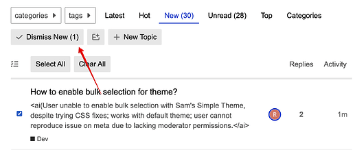

Merci pour votre réponse. Je n’ai pas les permissions de modérateur ici sur Meta, donc pas de sélection en masse.
En tant que non-modérateur, vous devriez voir le bouton Ignorer :

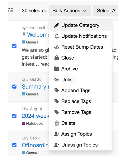

Ah OK, oui, cela me convient ici et sur mon forum. Mais le menu des actions groupées pour les modérateurs est un menu déroulant séparé qui apparaît avec plus d’options, c’est ce qui me manque.

Est-ce le menu auquel vous faites référence ?
C’est un mod sur mon forum de test exécutant le thème simple de Sam que je viens de mettre à jour.
