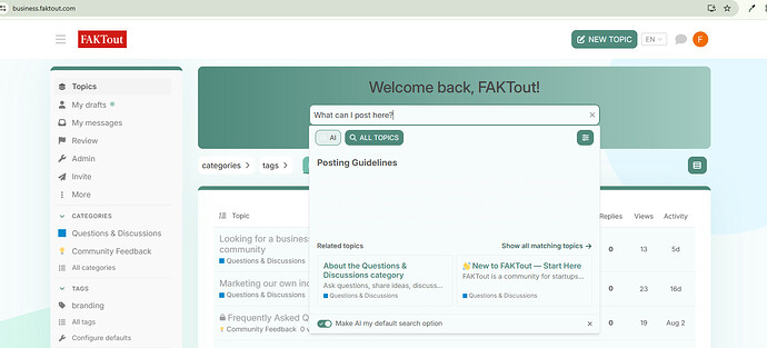

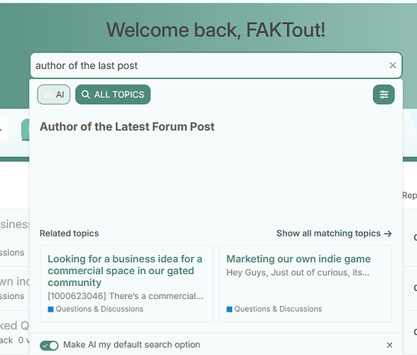

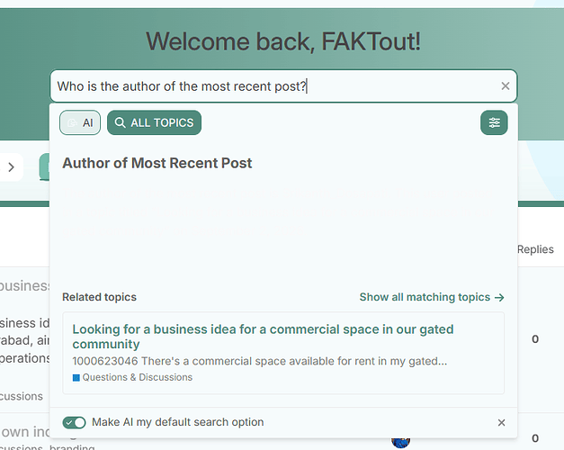

La fonction « Demander à l’IA » génère un titre de réponse, mais la réponse elle-même est vide. Comment puis-je corriger ce problème ?
Par exemple, lorsque j’ai recherché « Qui est l’auteur du message le plus récent ? », la réponse était « Auteur du message le plus récent », mais le contenu de la réponse manquait en réalité.

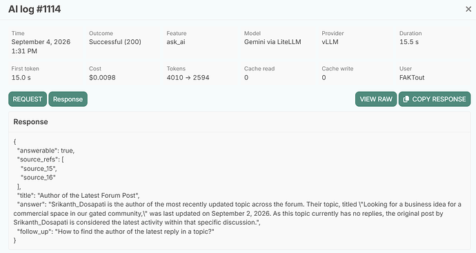

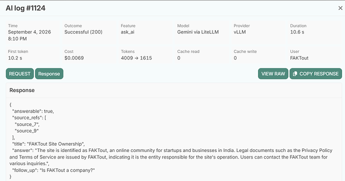

Les journaux affichent correctement la réponse, mais la sortie finale n’apparaît pas dans la zone de recherche
La réponse est au bon format et devrait s’afficher correctement en flux, mais la réponse de ask_ai met un temps fou : 15,5 secondes. Pour un site avec si peu de sujets, je ne pense pas que ce soit une bonne expérience.
Ask AI a un délai de 20 secondes pour toute la requête, y compris la récupération, donc je soupçonne qu’elle expiré après l’affichage du titre et des sujets liés.

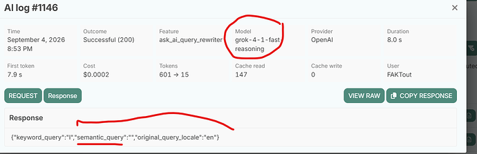

  • Si je passe à un autre modèle (grok-4-1-fast-reasoning via Azure), la recherche expiré toujours et même le titre n’apparaît pas
    . Je pense qu’il y a un problème de sémantique. Voir le journal IA #1146

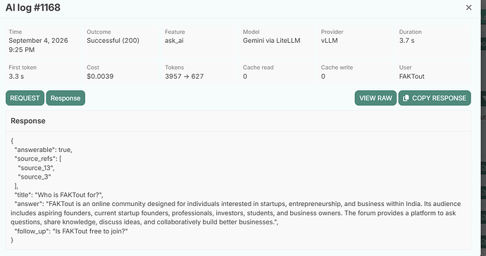

Laissez-moi vous montrer un autre test :
Cette fois, la requête n’a pris que 3,7+0,9 secondes, mais Ask AI a quand même expiré, bien que les journaux montrent la bonne réponse.

Les thèmes sont à l’origine du problème.

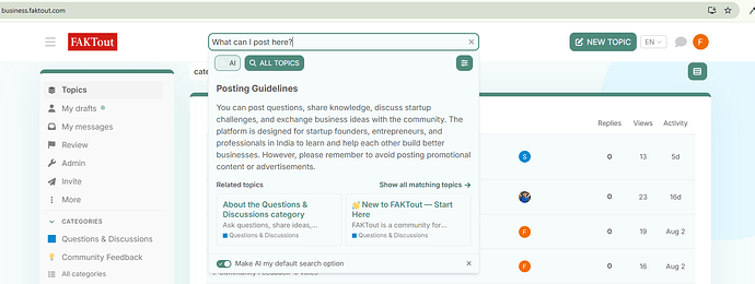

J’ai basculé sur le thème Foundation pour tester, et la réponse s’affiche normalement. Lorsque je reviens au thème Mint, qui est mon thème par défaut, la réponse n’apparaît que lorsque je fais défiler la page vers le bas. Les questions de suivi n’apparaissent jamais, même si je peux voir la question de suivi dans les journaux de l’IA.
J’utilise Chrome. Il n’y a aucune différence que je utilise les mêmes comptes ou le même Wi-Fi sur le bureau et le mobile ; le résultat est le même.
Et l’erreur n’a rien à voir avec la latence de mon site web. J’ai maintenant changé pour un modèle d’IA beaucoup plus rapide.
après avoir fait défiler vers le bas
J’ai identifié le problème, il a fallu ajuster certains styles de couleurs du thème… vous devriez pouvoir mettre à jour le thème et voir le texte maintenant !
