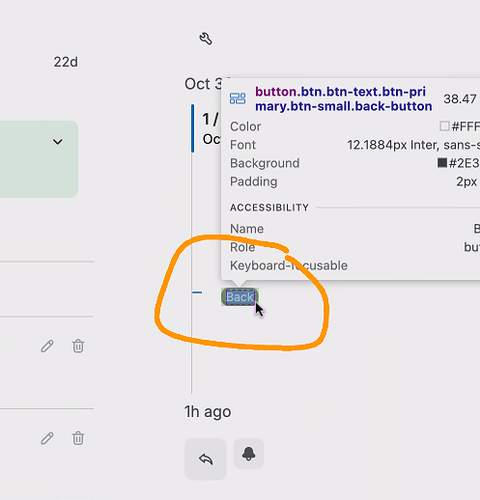

Consegui aleatoriamente fazer este botão “voltar” aparecer em nosso ambiente de staging, ele precisa de algumas atualizações de estilo, mas não consigo descobrir o que fiz para fazê-lo aparecer. :exploding_head:
Obrigado!
Tópicos anteriores parecem indicar que ele aparece magicamente em linhas do tempo longas… mas por que ele aparece aleatoriamente para mim em uma postagem e depois não aparece novamente na mesma postagem :cry: Eu só quero estilizá-lo
Eu linkei isso acima, por que às vezes aparece e depois desaparece ao atualizar? É desafiador estilizar, pois não descobri como fazê-lo permanecer no lugar

Como posso fazer o botão voltar aparecer no meu ambiente de desenvolvimento local? O styleguide já o tem integrado em algum lugar? @Lilly @HAWK
Acredito que todos os estilos de botões estejam aqui
Estou procurando como fazer o botão de voltar aparecer na tela para que eu possa confirmar meus estilos para substituir o mixin padrão e corresponder ao nosso figma. Consegui fazer o botão aparecer uma vez, mas não consegui renderizá-lo desde então.

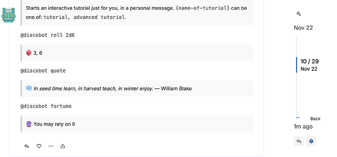

Vá para um tópico com muitas postagens que você ainda não visitou ou que não visita há muito tempo. Eu fui para este aqui e este aqui, depois fui para o final (postagem mais recente), então rolei para cima usando o mouse no controle deslizante da linha do tempo. Ele aparecerá.
Existe uma maneira de forçar a produção em meu ambiente local, já que escrevi todas as postagens e elas são relativamente recentes?
usuários de teste são seus amigos :smiley:
Eu acho que há um jeito, só não consigo pensar nisso no momento :thinking:
Você poderia ter uma longa discussão com o discobot. Essa é uma maneira rápida de criar um tópico longo que você poderia então marcar como não lido e revisitar como se fosse a primeira vez.
isso funcionou! obrigado!
