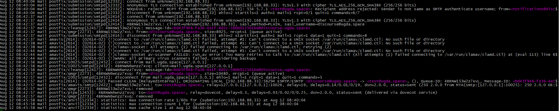

Olá. Tenho um Discourse sem Docker rodando no meu servidor local. Também instalei o iRedMail. Primeiro, tentei usar o servidor SMTP do mail.ru. Mensagens de teste foram enviadas, assim como convites. Mas nenhuma notificação por e-mail chegou, e a redefinição de senha também não funcionou. Decidi que deveria instalar meu próprio servidor de e-mail local e verificar os logs para entender por que as mensagens não estavam sendo enviadas. Fiz isso. Mensagens locais são entregues entre caixas de correio. Isso é o que preciso para testes. Pensei que seria suficiente para o Discourse e o e-mail locais. Configurei meu servidor SMTP local. Enviei um e-mail de teste… e ele chegou! Vencedor (não). Olhei para o arquivo /var/log/mail.log do servidor de e-mail.
Ok. Agora estou enviando um convite para a mesma caixa… Olhando os logs do servidor de e-mail… …e nada. Está vazio. Não sei qual é o problema.

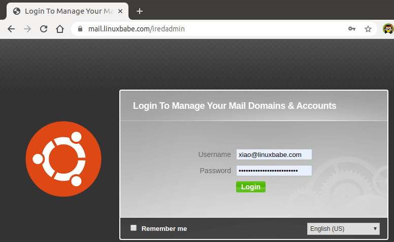

Instalei o iRedMail usando este link.
Sem as etapas 5 e 9.

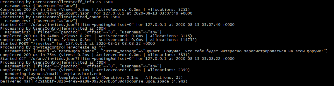

Log do Discourse durante o envio de convites
O log indica que há uma carta com um ID.
Tentei encontrar uma menção a esse ID.
1 ID - mensagem de teste.
2 ID - convite
