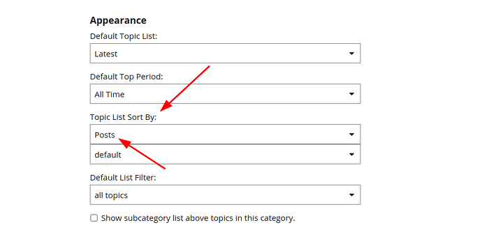

Il existe un paramètre de catégorie qui pourrait fonctionner pour cela :

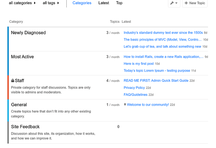

Je veux trier ces liens de sujets du côté droit pour une catégorie particulière en fonction du plus grand nombre de sujets. Cela nécessitera une modification du côté backend, n’est-ce pas ?
Je ne pense pas que vous ayez besoin de modifier le code pour cela, mais vous devrez peut-être exécuter une commande depuis la console Rails de votre site pour que les sujets s’affichent dans le nouvel ordre sur la page d’accueil de votre site.
Lorsque vous sélectionnez « Catégories avec sujets mis en avant » pour le paramètre de site style de page de catégorie de bureau, l’ordre dans lequel les sujets mis en avant sont affichés doit être défini par la valeur du paramètre « Trier la liste des sujets par » de chaque catégorie. Malheureusement, si vous modifiez le paramètre « Trier la liste des sujets par » d’une catégorie, cette modification n’est pas immédiatement visible sur la page d’accueil du site. Je ne sais pas où Discourse met en cache les sujets mis en avant qui sont affichés sur la page d’accueil, ni quelle action Discourse utilise pour vider le cache.

J’ai exécuté cette requête, mais le problème principal est de savoir où ces sujets mis en avant sont affichés sur la page d’accueil, dans quel fichier .html se trouve le code pour afficher ces données sur l’interface utilisateur.
J’ai déjà créé les requêtes pour trier les données dont j’ai besoin, mais le problème est de savoir où insérer la requête dans quel modèle.
