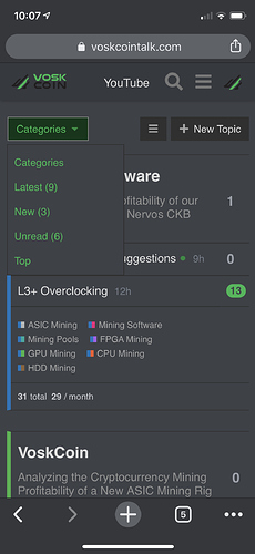

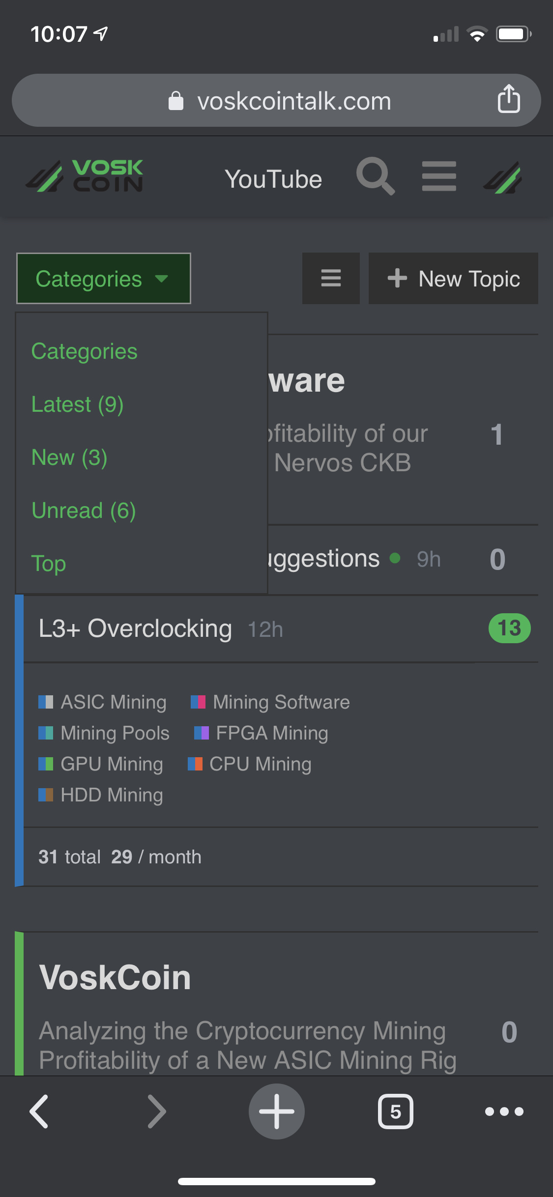

Ich möchte nicht nur meine persönlichen Einstellungen ändern, sondern dies auch als Standard für alle setzen, die das Forum durchsuchen – unabhängig davon, ob sie eingeloggt sind oder nicht. Siehe www.voskcointalk.com

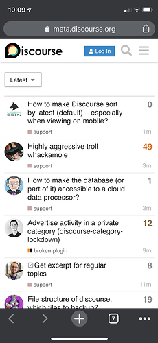

Mir ist auch aufgefallen, dass dieses Forum dies hier standardmäßig so handhabt.

Wenn du dich nicht nur auf Mobilgeräte beziehst, ändere die Reihenfolge von top menu unter /admin/site_settings/category/basic – die Option, die in dieser Liste zuerst steht, wird als Standard-„Home“-Seite unter / ausgeliefert.
In deinem Screenshot ist Categories der erste Eintrag für voskcointalk, während es hier auf Meta Latest ist.
