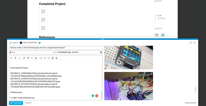

Nach der Wiederherstellung meiner Website auf einem neuen Server sind alle Bilder defekt. Die Bilder sind auch nach einem Neuaufbau defekt. Ist eine manuelle Migration möglich? Wenn ja, wie kann ich alle Dateien manuell von S3 auf den lokalen Speicher migrieren?

Ich habe die gleichen Schritte befolgt, die du zuvor erwähnt hast, aber es ist nichts passiert. Am Ende hatte ich eine Website mit defekten Bildern. Siehe mein vorheriges Thema:
Nur einige Dateien wurden von S3 zurück migriert, nicht alle.
