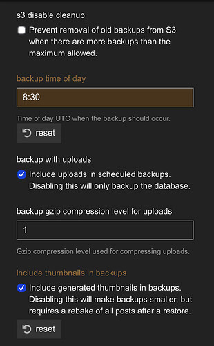

管理サイトのコントロールの Backup 設定ページにあるオプションではありませんか?また、これは S3 ファイルをダウンロードするのと逆のことではありませんか?
いいえ。
backup_with_uploadsinclude_s3_uploads_in_backups と同じではありません。一方はローカルファイルをバックアップに含めます。もう一方は、バックアップを作成するたびにS3からすべてのファイルをダウンロードします。そして、S3の主な目的は、バックアップを作成する必要がないことです。
これはS3へのバックアップ時にローカルファイルも含まれるということですか?
これは、バックアップに含めるためにS3ストアからファイルをダウンロードします(これはローカルまたはS3上にある可能性があります)。
