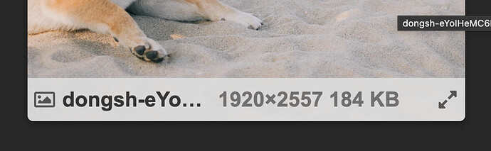

Esto solo parece ser un problema con imágenes grandes:
Pensé que deshabilitar responsive post image sizes y create thumbnails haría el truco, pero aparentemente no.
Esto es lo que veo:

Screenshot 2022-08-11 at 11.03.25
No encontré información relevante sobre cómo deshabilitar las miniaturas de subidas anteriores, pero si te basta con ocultarlas con CSS simple. Esta solución alternativa podría funcionar. :slightly_smiling_face:
