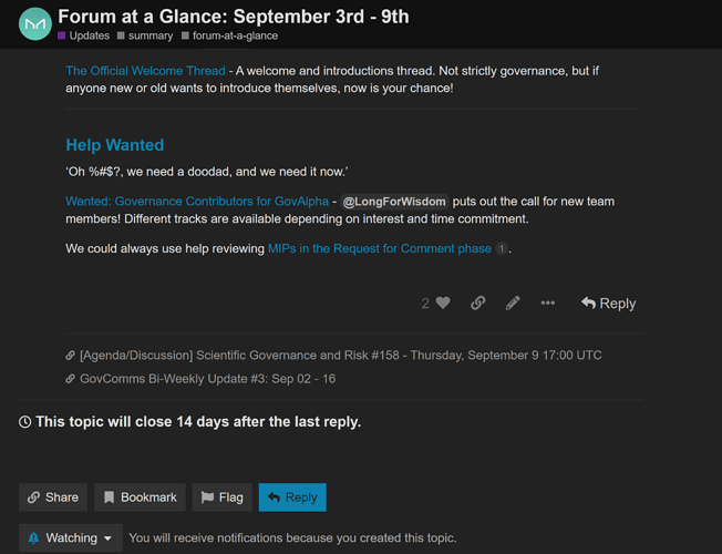

Olá, para fins de relatório de métricas, estou tentando verificar se existe uma configuração ou implementação em CSS para mostrar o mapa de tópicos para todas as postagens (mesmo as que não têm comentários)?
Acima está uma captura de tela de uma postagem que não mostra nenhum mapa de tópicos.
Imgur
Acima está um link do Imgur mostrando o mapa de tópicos assim que ele tem pelo menos um comentário.

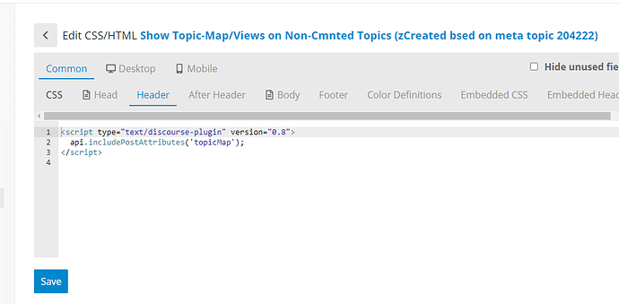

Acho que isso deve funcionar agora :arrow_down_small:
Cabeçalho
  api.includePostAttributes('topicMap');
</script>
Também adicionei um pouco de CSS para ocultar estatísticas desnecessárias quando não há outras postagens.
Comum / CSS

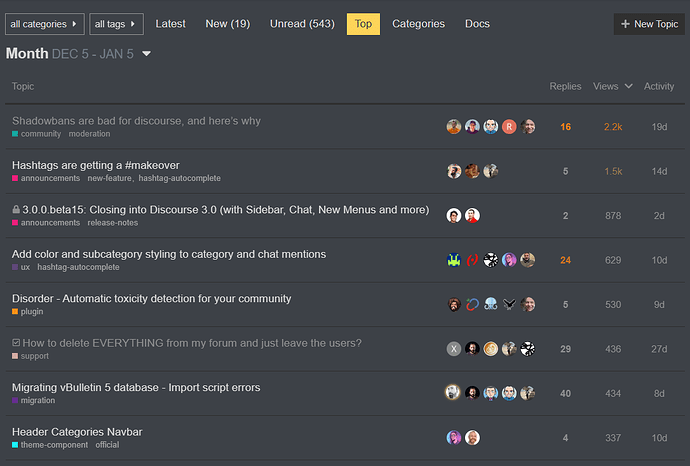

Mas se é só isso que você precisa, que já está na Lista de Tópicos, por que você precisa sequer entrar na visualização do Tópico para essa métrica?
Você pode até alavancar a lista de Top para classificar a Lista de Tópicos pelo número de visualizações dentro de um determinado período…
4 curtidas
Quando tópico não está aparecendo na lista de tópicos, como podemos ver as visualizações de um tópico que não tem respostas e é um pouco antigo.
Você pode filtrar a lista de tópicos por uma categoria e (ou) uma tag. Como há menos tópicos, é mais fácil encontrar o que você procura. Exemplo para o seu tópico.
Com as novas opções de filtro de Experimental topics list filter feature, você pode filtrar a lista de tópicos ainda mais. Por exemplo, você pode filtrar por tópicos com apenas uma postagem.
Últimos tópicos com no máximo 1 postagem
