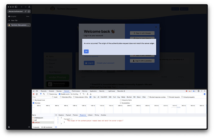

Welche Fehlermeldungen erhalten Sie?
Was ist die vollständige URL der fehlgeschlagenen Anfrage, /auth.json?
Ah, nein: /session/passkey/auth.json
Ok, Ihr Server glaubt, dass er nicht auf dem Hostnamen läuft, den der Browser anfordert. Das Verfahren zur Generierung des Sicherheitsschlüssels/Passkeys muss sicherstellen, dass der Hostname des Browsers mit dem des Servers übereinstimmt (Schlüssel werden pro Hostname generiert).
Können Sie sich bei Ihrer Rails-Konsole anmelden und die Ausgabe von Discourse.current_hostname überprüfen? Wenn diese nicht mit der URL übereinstimmt, über die Sie auf die Website zugreifen, ist das das Problem.

Discourse.current_hostname stimmt mit der URL, die ich für den Zugriff auf die Website verwende, überein. Gibt es eine Möglichkeit zu sehen, was Discourse denkt, dass mein Browser anfordert?
Was erhalten Sie für Discourse.base_url in der Konsole?
Ah, das ist auf eine http://-URL (mit dem korrekten Hostnamen) gesetzt. Ich verwende die hier beschriebene Einrichtung, um Discourse für Cloudflare Tunnel zugänglich zu machen:
Oh, ich glaube, ich habe es. Das Aktivieren der Einstellung force https in Discourse scheint es behoben zu haben. Ich bin mir nicht sicher, warum sie deaktiviert war. Ich glaube nicht, dass sie in der Standardkonfiguration notwendig war, bevor ein weiterer Reverse-Proxy davor geschaltet wurde. Danke für deine Hilfe!
