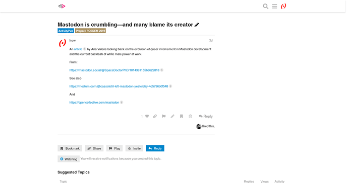

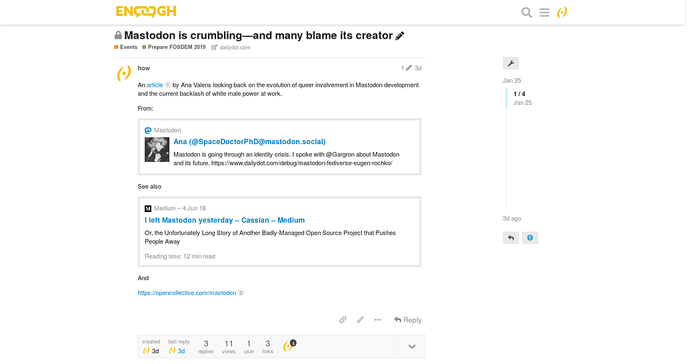

我尝试切换,但我们主题的 onebox 消失了。
有没有其他方法可以防止 onebox 丢失?例如,使用 API 如何?
如果您想将主题从一个论坛复制到另一个论坛,我建议的脚本就是实现这一目标的方法。
我不知道这是什么意思。切换什么?
您是说您使用了该脚本,并且在导入主题时,生成的主题缺少 onebox?如果转到扳手图标并重建 HTML,它们会回来吗?如果是这样,您可以从命令行重新烘焙帖子,或者,我猜,只需等待。
我的结果与图片中的相同,主题中的 onebox 丢失了。
所以我想到了使用 API,但我不确定:API 方法是否会保留 onebox。
之前:
之后:
这是正常的,您需要执行一次重新烘焙,帖子将被处理并生成 onebox:
