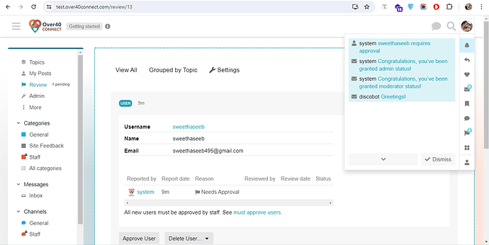

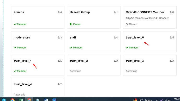

Ora, lo scopo del codice è aggiungere o rimuovere un utente in base a una condizione, ma in qualsiasi caso o in qualsiasi condizione invia una notifica agli amministratori del forum che è necessario approvare, rifiutare o eliminare l’utente. Perché succede in ogni caso? Ad esempio, nel caso else voglio solo rimuovere l’utente da un gruppo specifico, ma in quel caso viene nuovamente inviata una notifica di revisione nuovo utente all’amministratore.
Un’altra cosa: quando un utente si registra sul sito WordPress, viene automaticamente aggiunto a questi gruppi trust_level_0 e trust_level_1, non so perché.
Per favore, aiutami. Posso anche condividere con te l’hook di registrazione dell’utente.
Ciò è dovuto al fatto che si tratta di gruppi di discussione principali, utilizzati per la gestione dei permessi e simili.

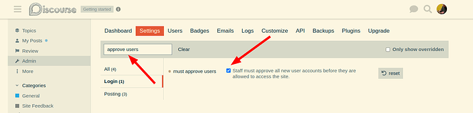

Ciò è dovuto al fatto che hai l’impostazione attiva per richiedere l’approvazione di tutto il nuovo personale utente, come menzionato nello screenshot:
immagine
Sembra che tu stia aggiungendo nuovi utenti, il che richiede l’approvazione, come ho menzionato sopra.
