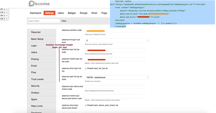

Je ne peux pas insérer Google AdSense sur mon forum
J’ai installé le plugin Google AdSense
J’ai ajouté le contenu de mon fichier ads.txt
J’ai ajouté les codes Google
La bannière publicitaire apparaît, mais elle est vide, pas de publicité ! Je n’utilise pas de bloqueur de publicité

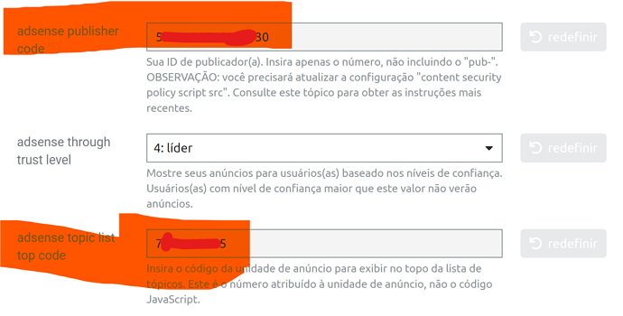

Je n’arrive pas non plus à faire fonctionner cela, Google AdSense dit qu’il ne trouve pas le contenu ads.txt sur mon site, mais je l’ai ajouté dans les paramètres du plugin ads ? Existe-t-il un guide plus détaillé que le guide d’installation officiel du plugin que j’ai consulté, mais je ne suis pas plus avancé, par exemple, où dois-je obtenir le code dans la boîte bleue de cette image ?
