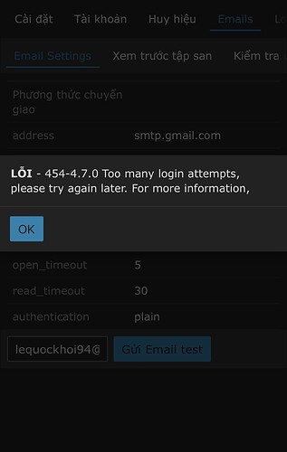

Realmente necesito tu ayuda.

Hola @Quốc_Khởi_Lê Bienvenido a Discourse Meta
¿Es esta una instalación estándar? Para tu información, Gmail no es un servicio de correo electrónico transaccional. Necesitas usar un servicio de correo electrónico como Mailgun.
La entregabilidad del correo electrónico es complicada. Aquí hay algunas cosas importantes que debe verificar primero:
Asegúrese absolutamente de configurar DISCOURSE_NOTIFICATION_EMAIL: correctamente en su archivo app.yml. El dominio especificado en la dirección “de” de los correos electrónicos que envía es el dominio contra el que se validará su correo electrónico.
Sepa cómo ver el origen sin procesar del correo electrónico en su cliente de correo, para poder examinar los encabezados del…

Configuré todo el correo electrónico correctamente, pero el mensaje todavía aparece cuando intento enviar un correo electrónico. ¿Cómo hacer que vuelva a funcionar normalmente?

¿Quién es su proveedor de SMTP de correo electrónico?
Por el mensaje en su publicación de Op, parece que quizás ha olvidado su contraseña.
¿O es como menciona Lilly que su instalación aún no está completa?
Yo uso el nivel gratuito de brevo.com en este momento.
