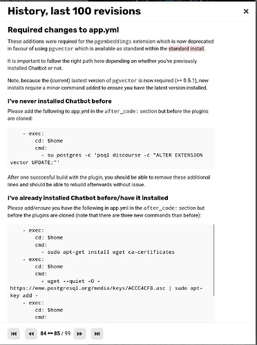

J’ai à nouveau modifié le fichier file.yml pour :
Je pense que @merefield a modifié son plugin pour supprimer ceci :
# Config GPT
#    - exec:
#        cd: $home
#        cmd:

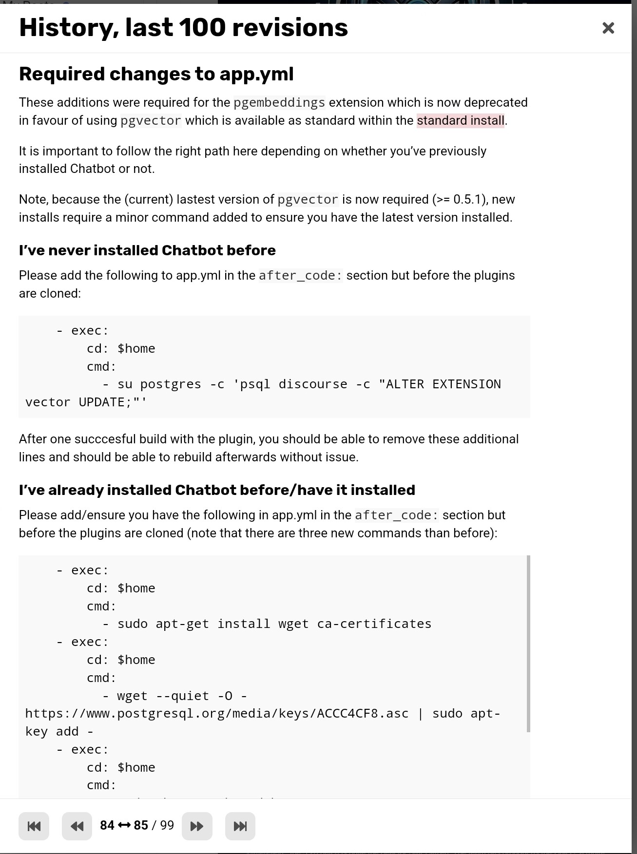

Mais je ne suis pas sûr que mes anciens index soient toujours actifs ?
Il est malheureusement impossible pour moi de fournir une assistance gratuite indéfiniment pour des modifications apportées il y a des mois.
Ces lignes sont devenues inutiles depuis longtemps.
Cette technologie était tellement à la pointe et évoluait si rapidement qu’il était peu pratique de la proposer sans changements majeurs tout en la fournissant gratuitement.
J’ai aidé plusieurs utilisateurs gratuitement en privé à résoudre des problèmes liés à ce changement. Cependant, je n’ai plus le temps ni les ressources nécessaires pour le faire seul et gratuitement.
Ce changement a été clairement communiqué à l’époque. Malheureusement, les communications du sujet sont maintenant effacées chaque mois à la demande polie de CDCK.
Si vous avez besoin que j’approfondisse, je peux le faire sous contrat.
Avez-vous également ajouté les informations au premier message ? Ensuite, il pourrait encore être trouvé dans l’historique des modifications comme ces instructions
