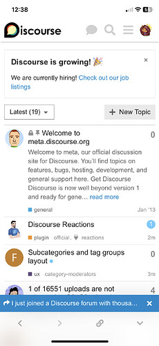

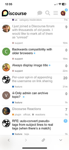

Aquí, déjame mostrarte algo:
¿Ves esos temas con texto desvanecido? Esos son temas en los que he leído cada publicación.
¿Ves que el tema fijado tiene un título negro pero no hay recuento de no leídos ni un punto nuevo tampoco? Eso es porque nunca he leído ese tema mientras estaba conectado y es muy anterior a la fecha de creación de mi cuenta. :slight_smile:
Así que no necesitas hacer nada para saber qué temas anteriores a tu cuenta no has leído. Se convertirán en la versión desvanecida cuando hayas leído todas las publicaciones en ellos, al igual que cualquier otro tema.
Internamente, hasta que haya una entrada en la base de datos que diga que has visto la última publicación en un hilo, siempre estará en el estado no visto, incluso si es anterior a la fecha de creación de tu cuenta, simplemente no se marcará como No leído hasta que haya una entrada que diga que has leído el tema pero todavía hay publicaciones en él que no has leído.
