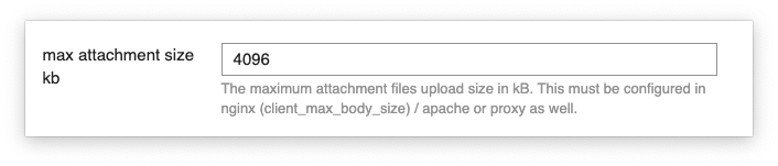

Esta es la configuración predeterminada en nuestros foros. Intenté cambiarla a 20000 y funcionó (o al menos pareció quedarse guardada), pero cuando intenté subir una imagen/GIF de 17.2 MB, apareció este mensaje de error:
¿Podrías decirme qué ruta debo seguir (qué comandos ejecutar) en Linux para cambiar el “client_max_body_size” en nginx? Estoy en un droplet de DigitalOcean.

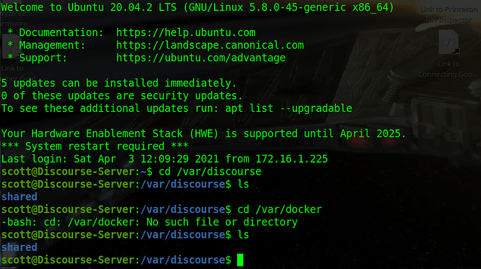

/var/discourse solo contiene una carpeta compartida. No puedo encontrar el archivo del que hablas. Mi problema es que tengo una instalación completamente nueva de Discourse y las cargas de imágenes en los mensajes no funcionan en absoluto. Incluso como administrador, obtengo el error: “Lo sentimos, hubo un error al subir ese archivo. Por favor, inténtalo de nuevo”. Lo he intentado una y otra vez y siempre recibo el mismo error.

Si no hay nada en /var/discourse, es posible que tengas una instalación más antigua; comprueba también /var/docker.
Hmm, ¿intentas reconstruirlo? Podrías tener una imagen base antigua que no manejó correctamente la ausencia de la clave mmdb.
Ok, así es como se ven esas carpetas.
No estoy seguro de cómo reconstruir. ¿Alguna orientación? Esta es una instalación nueva en una máquina virtual y no tuve ningún error. Todo parece funcionar, excepto los gráficos.
