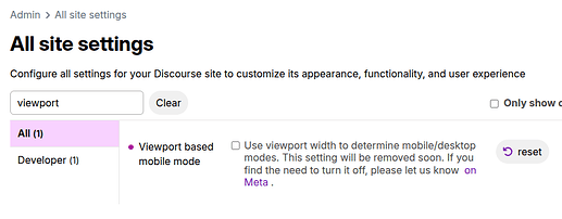

Inicialmente, essa mudança pode ser revertida alternando a configuração do site “viewport based mobile mode” para false. No entanto, essa configuração será removida em um futuro próximo. Portanto, se você achar necessário usá-la, por favor, nos informe o motivo.

Acabamos de atualizar para a versão mais recente e começamos a receber reclamações dos usuários até que percebi que precisava desmarcar a configuração de administrador viewport based mobile mode. Um número substancial de nossos membros mais antigos da comunidade prefere visualizar tópicos por categoria, então temos um link de navegação para ?mobile_view=1. Haverá alguma maneira de dar a eles essa opção depois que a configuração de administrador for removida?
A configuração viewport based mobile mode será removida em breve e ?mobile_view=1 deixará de funcionar. Portanto, se você puder coletar feedback mais específico dos usuários (ou direcioná-los para cá para compartilhá-lo), isso seria ótimo.
