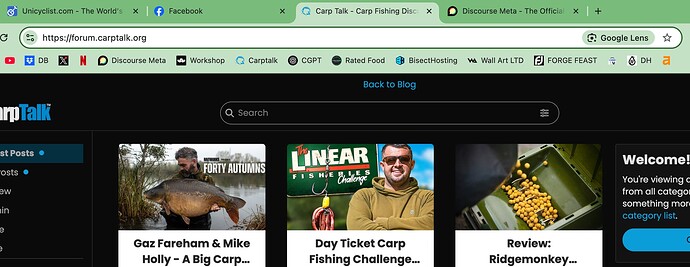

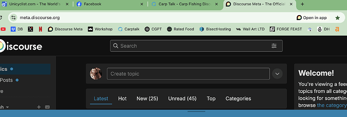

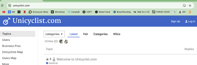

¿Estoy haciendo algo mal? Cuando visito la mayoría de los sitios de Discourse, hay una opción para instalar la aplicación PWA, sin embargo, en 2 de nuestros sitios alojados en Discourse, la opción no está presente. Lo mismo ocurre en el móvil, no instala la aplicación, sino que añade un envoltorio que no se parece en nada a la PWA adecuada.
Parece que Chrome se niega a analizar tu webmanifest por alguna razón. No veo nada fuera de lo común, así que supongo que debemos empezar a eliminar cosas hasta que funcione.

Subiendo: Captura de pantalla 2025-04-25 a las 19.20.10.png…
