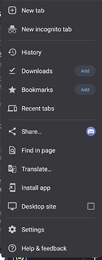

En la versión Beta actual de Chrome para Android, veo esto en Meta: (“Instalar aplicación”)

@riking gracias. Pero para mí, en Chrome solo tengo la opción de instalar en la página de inicio. Y me encantaría volver a ver ese cuadro de diálogo/prompt, pero no sé cómo hacerlo.
ACTUALIZACIÓN: tienes razón, incluso después de desinstalar Meta, en el menú de Chrome tengo la opción de “Instalar aplicación”.
¿Por qué en mi sitio de Discourse: community.morphmarket.com no es así? Usamos SSO, pero no se me ocurre nada más especial en cuanto a su configuración. ¿O se trata de algún “estado” especial en el que ahora se encuentra mi Pixel 3?
Como mencioné, parece que la aplicación SÍ está instalada porque se muestra en pantalla completa; sin embargo, esto se logra mediante “Agregar a la pantalla de inicio” y no mediante “Instalar aplicación”.
